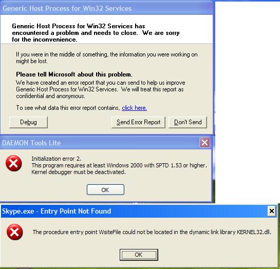

    Jucer je udario grom negdje jako blizu mene, susjedu je spalilo 2 UPS-a, meni valjda nije, ali je komp poludio skroz na skroz.
    Prije nego je uslijedilo ono sto pise, igrao sam s Trokyem Armiju jedno pol sata-sat bez ikakvih problema. Tek kad sam izasao iz Armije i zatvorio TS, krenulo je iz cista mira….
    Prvo je dosao bluescreen. Onda sam ga resetirao, pa je uslo u Windowse i pokazalo sljedece greske (poruke):
    Osim ove tri pisalo je jos da je registry vracen iz backupa jer da je bio corrupted.

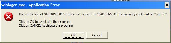

    Restart kompa, ulazi u Windowse, bluescreen opet. Restart, udje u Windowse i prikaze ovu poruku
    Kliknem OK i opet dode bluescreen.
    Sad mi ta poruka stoji dolje desno da ne smeta, ne smijem kliknuti na OK, inace ce se opet pojaviti BSOD…
