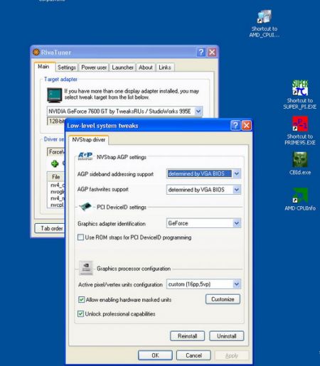

    jedino sto mozes sa 7600 GT je tzv pencil mod, nema otkljucavanja pajpova jer se nema što otkljucat, a bogami ni modded biosa nisam igdje vidio

    ok kako sam onda ja dobio ovo?
    obrati pozornost da pise 16pp i 5vp a ne 12pp i 5vp
    isto kao i ja, al to ne znaci da si ista otkljucao, jer se na 7600gt nema sto otkljucati. Mozes samo napraviti voltmod (modati postojeci bios, dici voltazu na kojoj ce kartica raditi).
    #9043
    eto Get je sve rekao, 7600 gt fizički ima samo 12 pajpova, a sve što ja vidim na screenshotu je da si ti stavio pixel vertex configuration na CUSTOM, u zagradi 16pp, 5 vp, a ta zagrada ti ne znaci baš ništa na ovoj kartici

    ok onda.. to me zanimalo jer sam nasao na netu da 7600 ima 16 pp i da se pomocu riva tunera mogu otkljucati…
    e da vise nemam 3200 proc nego 3500 jer je 3200 krepao i u garanciji sam dobio novi 😀

    to za 6800 znam i imam link http://firingsquad.com/hardware/geforce_6800_unlocking/page2.asp
    a ovo sto sam uspio naci za 7600 je maknuto s foruma na kojem sam nasao… jer je netko napravio ocito isto sta i ja… ali sam skuzio da iako pise 16pp da nije otkljucano jer kad ides pogledat pise na je disabled iako je oznacen i “instaliran” …

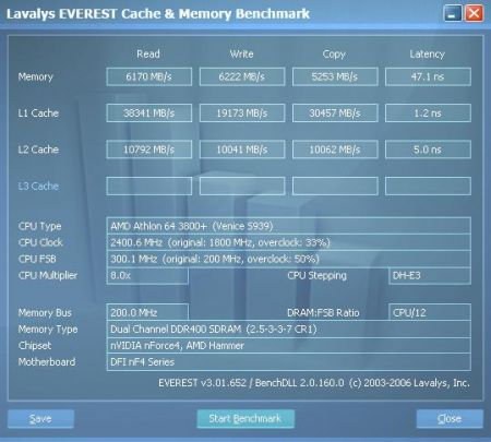

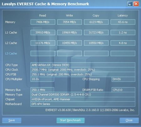

    #9049
    evo, i ja sam se napokon malo poigrao…
    mozda vas stignem… 😀
